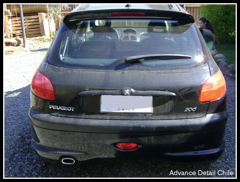

This peugeot was one of the next black cars we did, i am not sure why but all of the cars i did last week were black and in real bad condition, lets start with the pics.
Este peugeot fue uno de los proximos autos negros que nos toco, no se porque pero esta semana nos toco puros autos negros y en malas condiciones, comenzemos con las fotos:

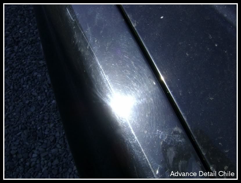

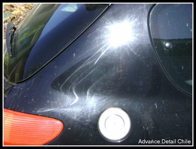

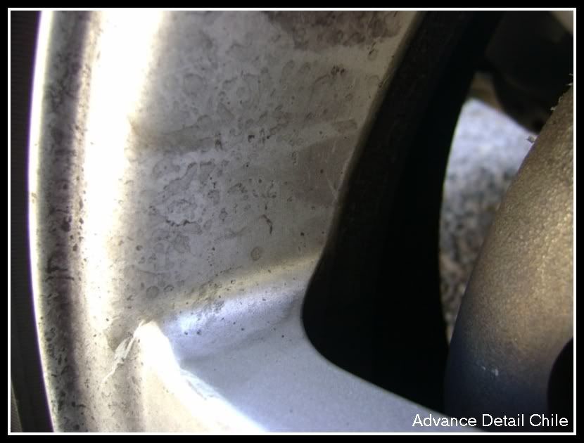

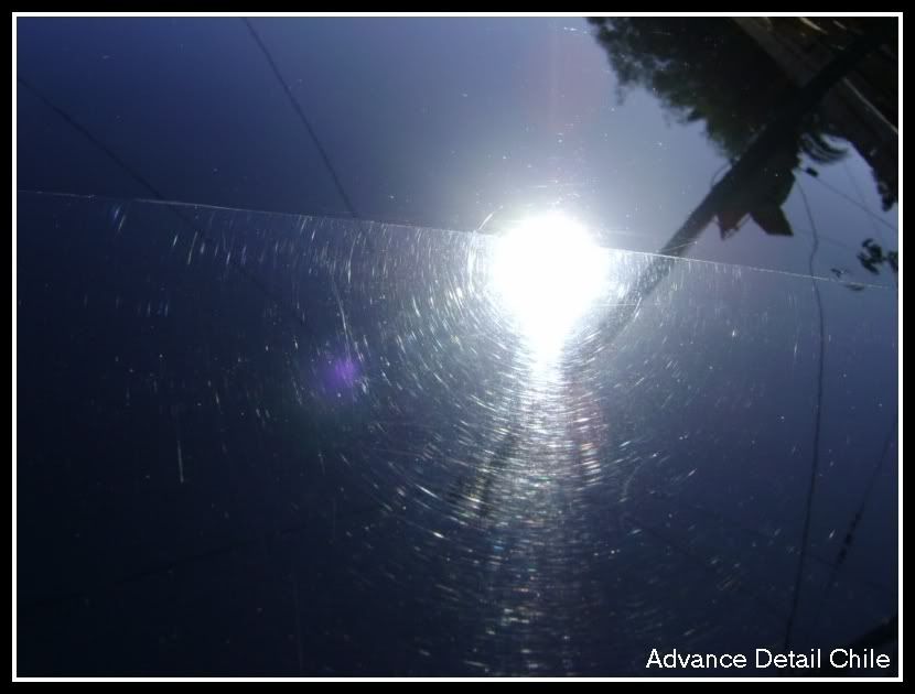

alot of swirls, holograms, bird etching and acid rain also some very deep scratches, i knew this would be a long day again, so we started the usual washing methods:
Bastantes swirls, holgramas, rayas profundas, manchas de escremento, y lluvia acida..tenia de todo, supe que seria un dia largo asi que comenzamos con los lavados normales:

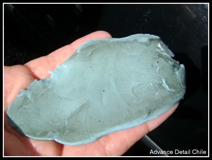

and then clay: y el descontaminado:

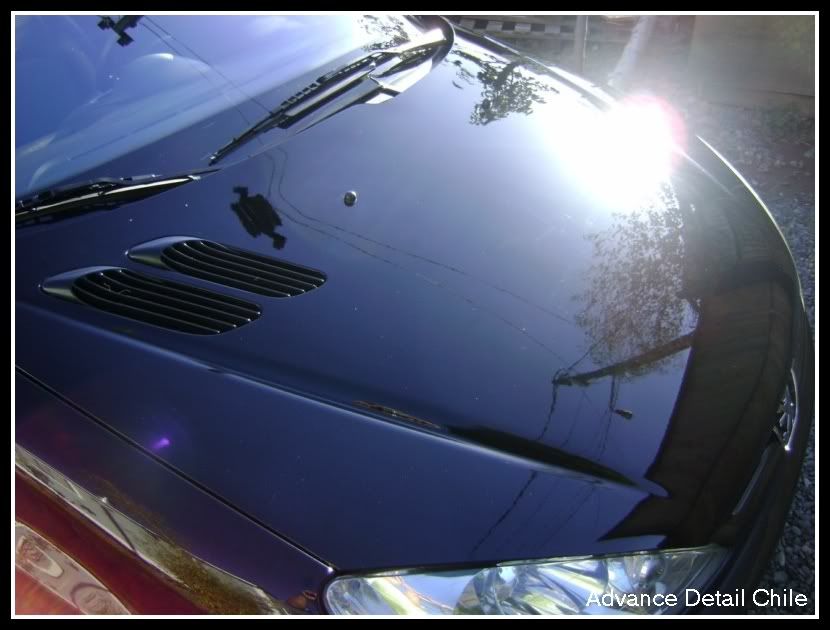

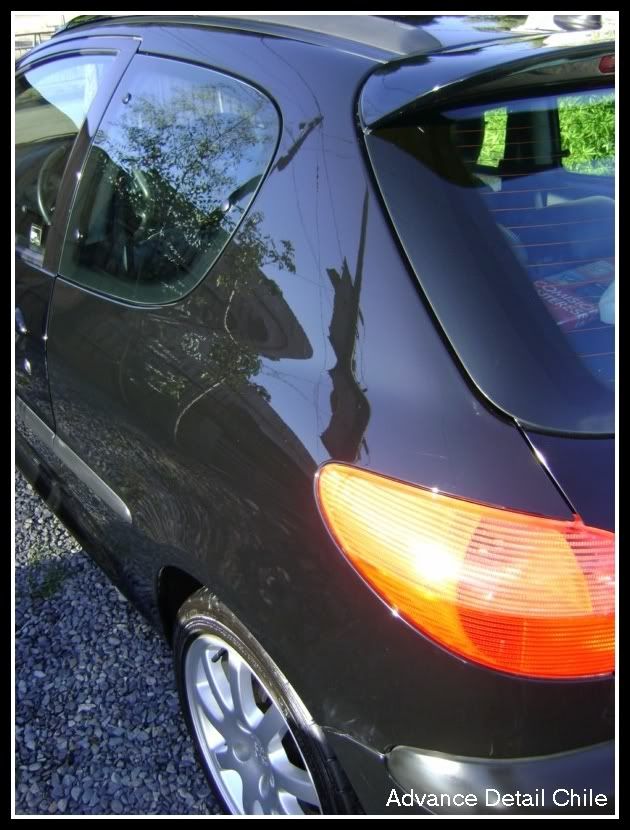

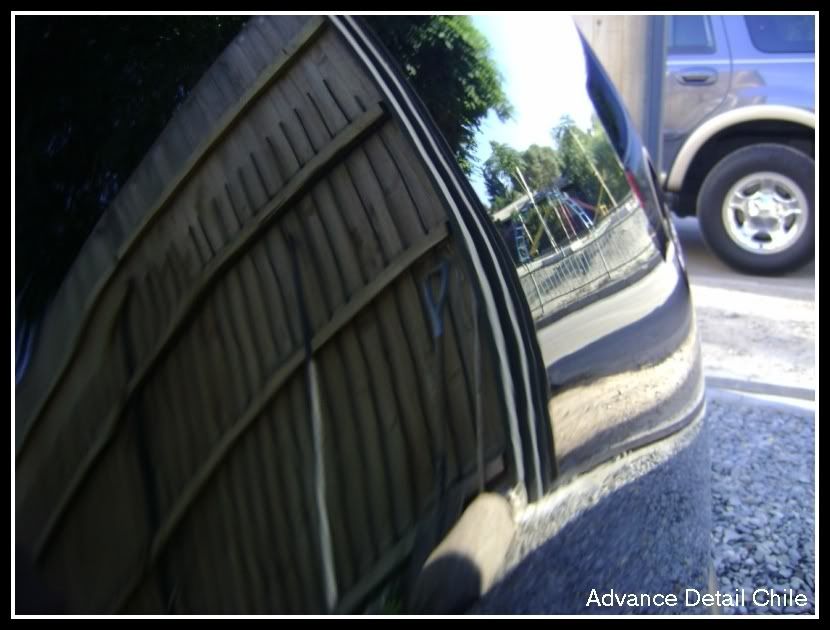

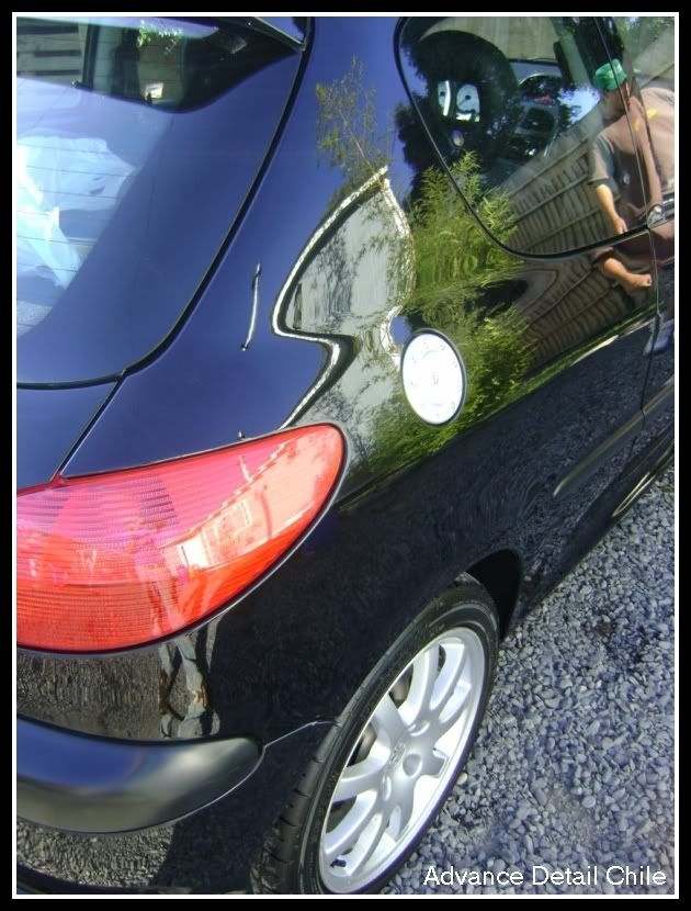

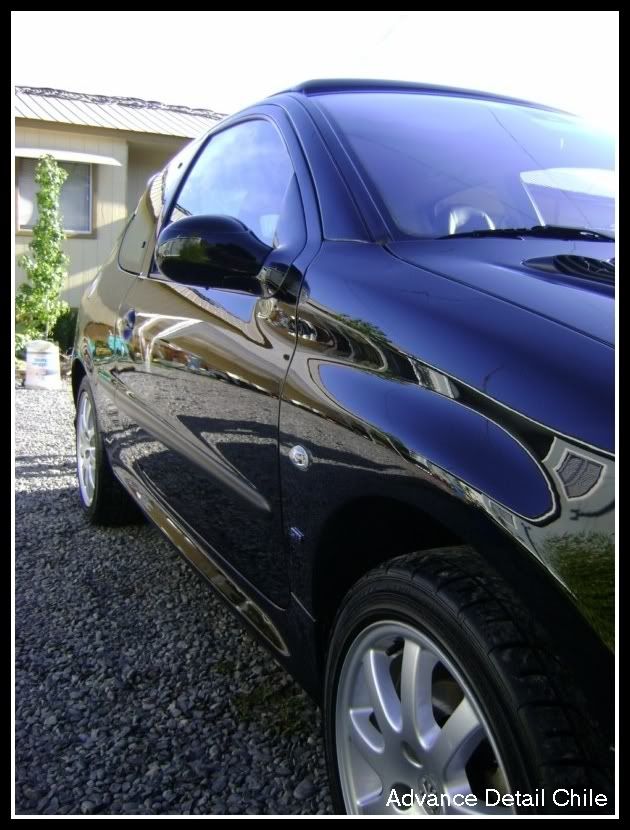

this was after the first pass, at the end a couple of minor rids were left because of the depthness but the overall change was awsome, now check out the incredible results:
esto due despues de la primera pasada, al final, quedaron unas pequenas rayas produndas que no se ven mas que al sol directo que no era seguro sacarlas por el nivel de profundidad, pero el cambio total fue bastante, pueden ver en la ultima foto la diferencia de tonos en la puerta por una repintada...

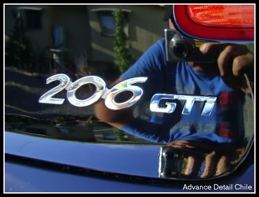

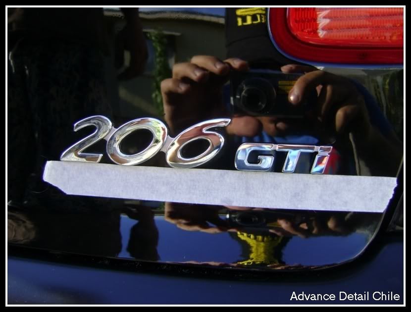

the owner also wanted a badge install:
tambien pusimos el emblema trasero:

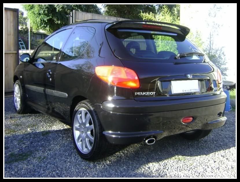

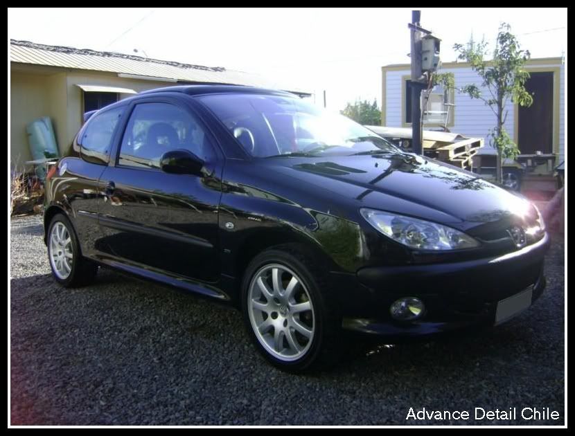

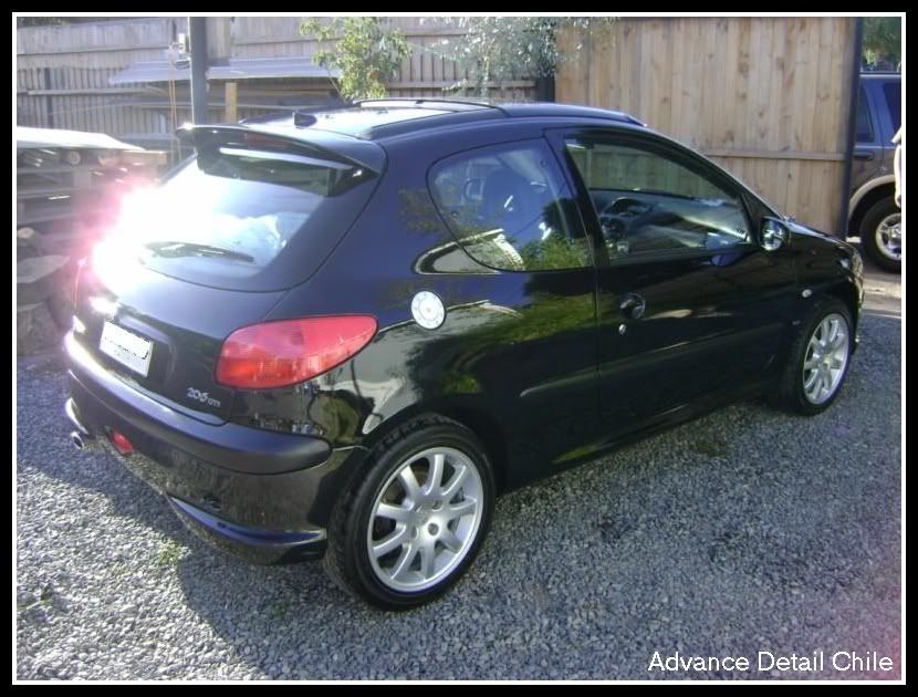

and done!! y listo!!!
