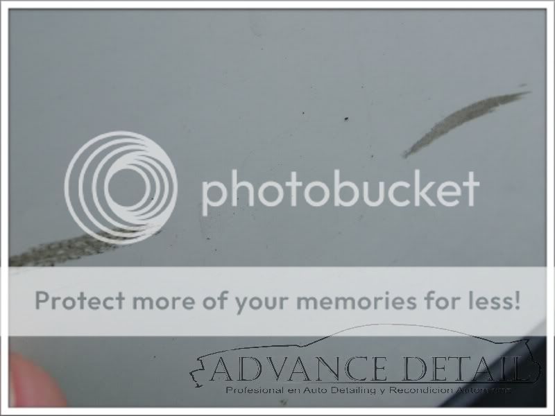

    Yeah it dont look to bad, that is why i hate when other detailers here (in chile) post far away pictures, its called detailing as in ''details''. lets get a better close up!
    SII, no se ve muy mal, por eso no me gusta cuando otros detalladores ponen fotos del auto de lejos, esto se llama detallado, como en "detalles". aver acerquemonos un poco...!
    NOOOOO!! there were more, but for space sakes, we will cut to here, now on to the washing, we used nxt and microfiber glove and my karcher
    NOOOOO!! habia mucho mas, pero por cosas de espacio pararemos aqui, ahora al lavado, usamos nxt, guante de fibra y mi karcher
